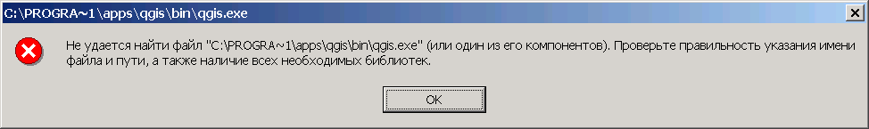

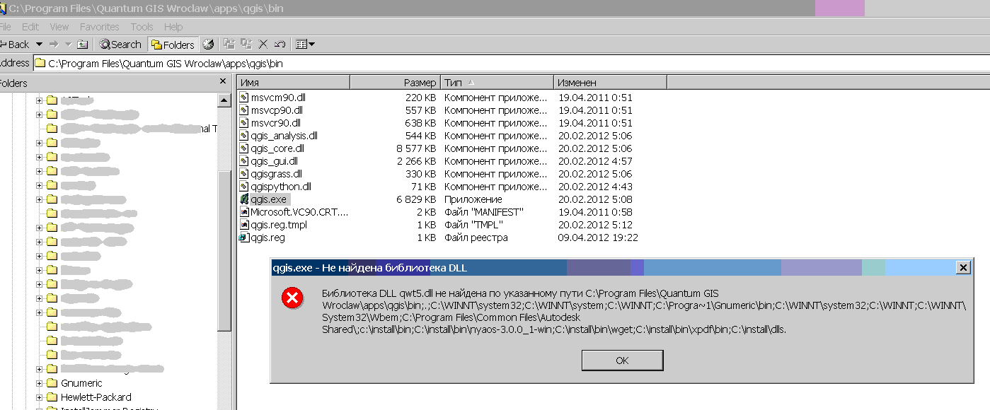

Стартовый скрипт *.cmd не может найти экзешник. Прилагаю скрин окна сообщения об ошибке. Ставил вот из этого файла:
QGIS-OSGeo4W-1.7.4-d211b16-Setup.exe
Пробую запускать экзешник - результат на втором скрине.

Решил: поправил стартовый "батник", добавил кавычек, вроде заработало. Всем спасибо!!
