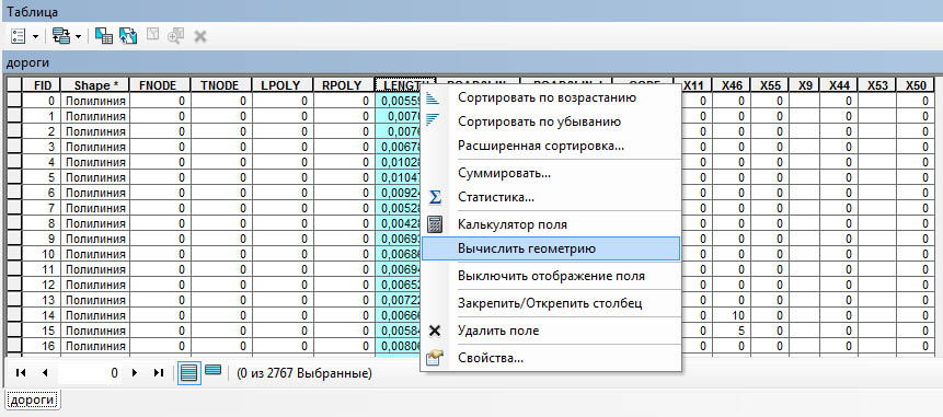

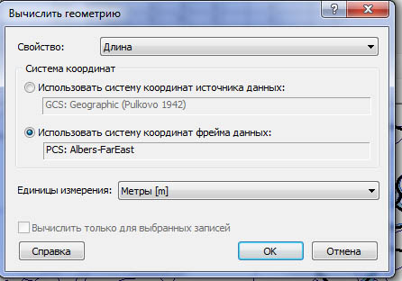

ASSASIN
Сообщения: 13
Зарегистрирован: 15 янв 2008, 06:06
Откуда: г.Благовещенск, Амурская обл.
Re: вычисление длины полилиний в полигоне
Сообщение ASSASIN » 09 апр 2012, 05:49
"Штатный вычислитель геометрии" при нажатии правой кнопкой мыши по заголовку поля в таблице атрибутов. При этом, для получения корректных значений, обсчитываемый слой должен быть спроецирован. К примеру у меня стоит проекция Albers-FarEast.
вычислить геометрию.jpg (128.81 КБ) 4453 просмотра
