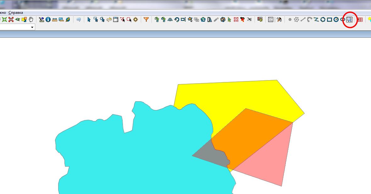

1) Трассировки нет, можно использовать автозавершение полигона.
На рисунке инструмент обведен. Желтый полигон - пример созданного. Красный - как рисовать (рисуете поверх существующих полигонов)
Также можно использовать замыкание к вершинам (snap). Параметры задаются - контекстное меню слоя - настройки редактирования.

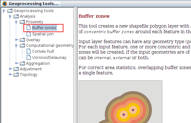

2) Вид - Панель инструментов геобработки - Анализ - Анализ близости - Буфер. Только систему координат задайте для вида и данных метровую.

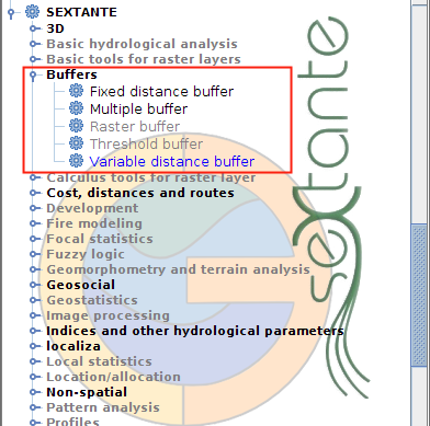

По второму вопросу: буферные зон можно построить как в самой gvSIG, так и с помощью SEXTANTE.
1) Geoprocessing tools
2) SEXTANTE
