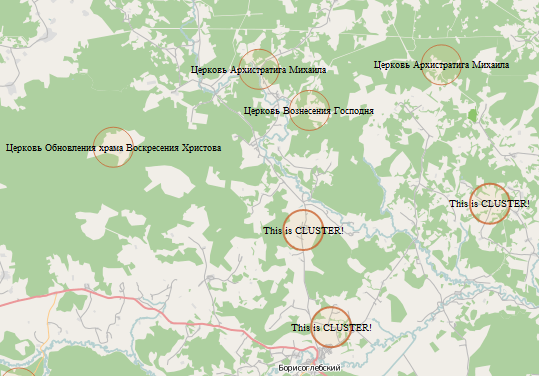

Много разных вариантов - это конечно хорошо, но лучше читать документацию и делать сразу правильно. Ваш пример не работает, потому что у объекта StyleMap нет свойства context, а есть оно у объекта Style. Вот вам полностью работоспособный пример, который я протестировал на своих данных:
vector = new OpenLayers.Layer.Vector("vector", {
strategies: [
new OpenLayers.Strategy.BBOX(),
new OpenLayers.Strategy.Cluster({distance: 100, threshold: 3})
protocol: new OpenLayers.Protocol.WFS({
url: "***",
featureType: "church18",
featureNS: "http://nextgis.org/sf",
geometryName: "wkb_geometry",
projection: new OpenLayers.Projection("EPSG:4326")
styleMap: new OpenLayers.StyleMap(
"default": new OpenLayers.Style({
pointRadius: 20,
fillColor: "#ffcc66",
fillOpacity: 0.1,
label:"${label}",
fontSize:10,
strokeColor: "#cc6633",
strokeWidth: "${width}",
strokeOpacity: 0.8
context: {
label: function(feature) {
var name = feature.attributes.name;
return name ? name: "This is CLUSTER!";
width: function(feature) {
return feature.cluster ? 2 : 1;
name - имя атрибута в моём слое, замените на имя поля, присутствующее в ваших данных. Вот пример результата:
