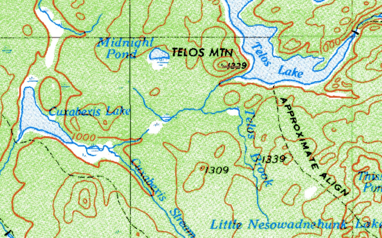

Здравствуйте!
Стоит задача векторизовать "лес" с карты ГШ. (не значки, а зеленые области). К сожалению, на скане они не ровно зеленые, а зернистые, да еще и оттенки разные. Хочу использовать EasyTrase, но сначала надо как-то выделить нужные участки. Объем большой, поэтому хотелось бы максимально автоматизировать. Как лучше отфильтровать нужные области? В фотошопе? В ENVI ? Посоветуйте, пожалуйста.
Спасибо!
Образец:

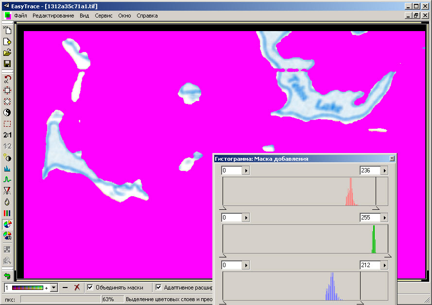

Сделал в ET.
Белое - это лес.
Теперь не пойму, как векторизовать этот растр так, чтобы получить полигоны леса. В уроках рассматриваются в основном линии, да и версия программы там немного другая похоже. Я использую 7.99 (которая бесплатная).
Подскажите, пожалуйста, как правильно векторизовать полученный растр, чтобы получить полигоны леса.

После максимального размытия с радиусом в 6 pix и выборке по гистограммам получается следующая картина:
Если лес на растре преобладает - разумнее выделять не лес, а полигоны без леса. Затем убрать "мусор", поправить форму "дырок", а затем, вырезать их из полигона совпадающего с рамкой листа карты.
P.S. На мой взгляд, полигоны "дырок" несколько сжаты. В старших версиях пакета есть специальный инструмент "Расширить/Сжать полигоны, сдвинуть полилинии". С его помощью легко привести границы всех выбранных полигонов к требуемым размерам.
В 7.99, границы отверстий выделенного ч.б. растра можно расширить следующей цепочкой операций:
1. Преобразовать ч.б. растр к серошкальному (256 градаций серого)
2. Размыть границы отверстий подходящим радиусом маски
3. Заново выделить ч.б. растр, выбрав только чёрный цвет, или прихватив элементы "вуали" образовавшейся на границах между белым и чёрным цветом.
Кстати, поскольку векторное редактирование в 7.99 далеко отстаёт от возможностей старших версий, стоит попробовать удалить следы сетки, попавшие в отверстия, обычной растровой "кисточкой".
