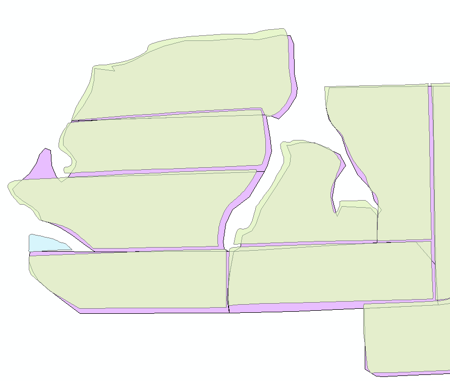

Извините с задержкой ответа, да накладываются, но криво и косо. на один полигон исходник может накладываться 2 результирующих (погрешности векторизации).а, SpatialJoin - это пространственное соединение? пробовала....результаты меня не порадовали. гораздо лучше сначала следать Identity, а потом объединить по атрибутам с помошью Dissolve. совпадений намного больше. Было бы отлично если бы можно было задать какой то критерий перекрытия 2 векторов, например у кого площадь перекрытия больше тот и переходит в атрибуты.. для наглядности прикрепляю рисунок.
- 2012-03-30_1223.png (30.75 КБ) 6659 просмотров
