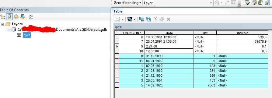

целые числа - дни от 01.01.1901 (в общем, как в Экселе), после запятой - время суток (подозреваю, что в долях от 24 часов). попробуйте пересчитать несколько значений дат + время в поле типа double - сразу станет понятно, откуда там ноги растут
*поправка дни от 30.12.1899

novia
Сообщения: 2261
Репутация: 489
Откуда: Тель-Авив
Re: Описание esriFieldTypeDate?
Сообщение novia » 27 мар 2012, 12:08
пример, описанный выше.
значения присвоены полю дата с помощью калькулятора, присвоением значений друго заполненного поля
время хранится в долях суток
дата - целая часть числа в днях 30.12.1899

с таким форматом (от 1970) работают например, веб-приложения на flex
однако, все же значения в esriTypeDate хранятся показанным на картинке образом, т.к. экселевские даты без искажений отправляются в аргис, а там начало не в 1970 году (проверьте сами)
ArcGIS Web API кстати умеют правильно обрабатывать даты при редактировании атрибутов, то есть тот же flex будет хранить в приложении время в миллисекундах от 1970, а писать в базу аркгиса значение от 1899 года
