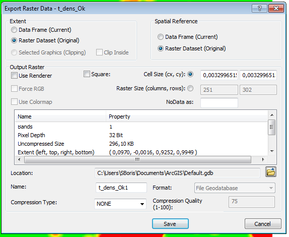

Здравствуйте!
Пробуя оценочную версию... Столкнулся с проблемкой не могу сделать экспорт растра в 10ой версии. В 9.2 - без проблем через Data->...
Во первых, нет возможности выбрать тип экспортируемого файла.
Во вторых, немогу изменить каталог куда должен сохранится растр-файл(ы).
Что делаю не так?

У вас в location указана файловая БГД. Если сменить путь на папку в файловой системе - то появится соответствующая возможность.

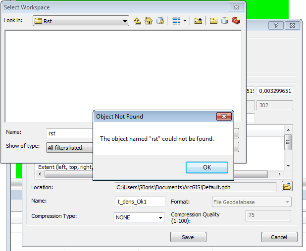

Bishop писал(а):У вас в location указана файловая БГД. Если сменить путь на папку в файловой системе - то появится соответствующая возможность.
Совершенно верно, но я не могу изменить папку-назначения. Вот в чём проблема.

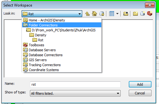

А зачем вы в нее вошли и еще и написали "rst"?
Вам в диалоге выбора надо перейти в папку "Density" и выделить папку с именем "Rst" и нажать Add.
Согласен, что сделано у них экстра тупо, но также было и в 9.х.

Bishop писал(а):А зачем вы в нее вошли и еще и написали "rst"?
Да. Потому-то и "торможу". С точки зрения пользователя - даже очень тупо - против всякой логики по юзанию Windows-приложений.
