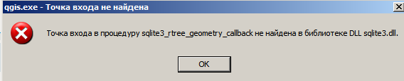

Обновился сегодня (вчера обновления шли отлично на домашнем компьютере).
Сегодня на рабочем:
Точка входа в процедуру sqlite3_rtree_geometry_callbck не найдена в библиотеке DLL sqlite3.dll
Найти причину ошибки не могу... хм...

установка через OSGeo4W, ночные сборки?
пройдитесь поиском по системе (особенно windows\system32) нет ли там конфликтующей sqlite3.dll

хм.... действительно sqlite3.dll в windows\system32 была....
