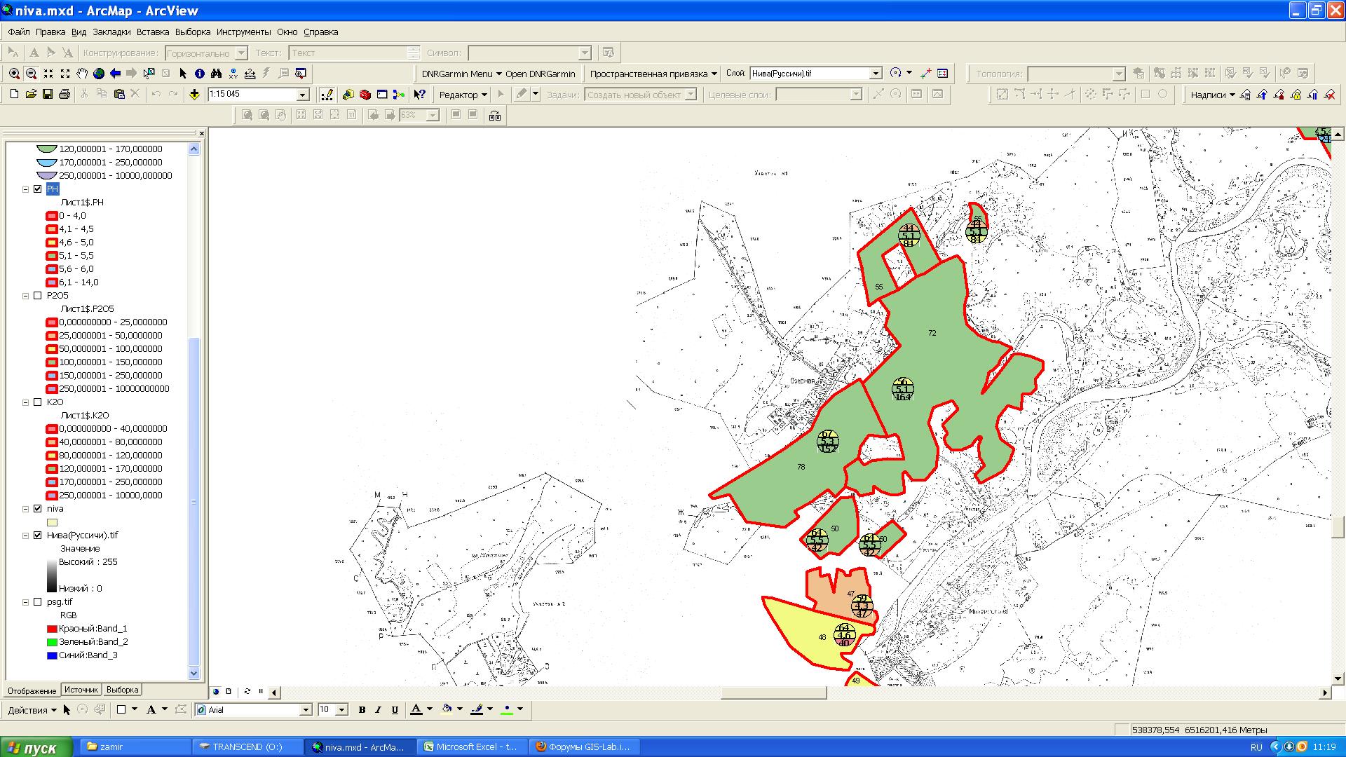

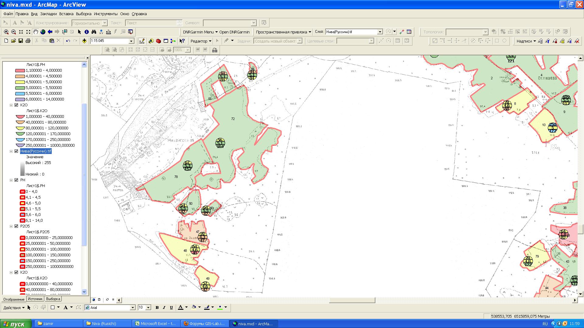

Здравствуйте, возник вопрос в программе arcmap 9.3 - есть два слоя - один растровый (черно-белый)- отсканированное изображение хозяйства, а второй - это раскрашенные полигоны по показателям. Проблема такая - на нижнем слое (растре) отображены данные (площади полей), а верхний слой их закрывает. Как сделать так,чтобы нижний слой был виден? Или площади накладывать еще одним слоем?

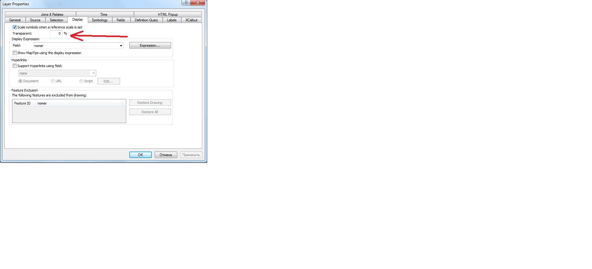

В свойствах векторного слоя, он же полигональный у вас если я все правильно понял, нужно поставить прозрачность в процентном соотношении, например 60 процентов...

делала так,там только он бледнее становится,и все. Попробовала поменять местами слоя - и сделала прозрачность у растра,там видно, но только бледно.А нужно ,чтобы были яркими слои для распечатки

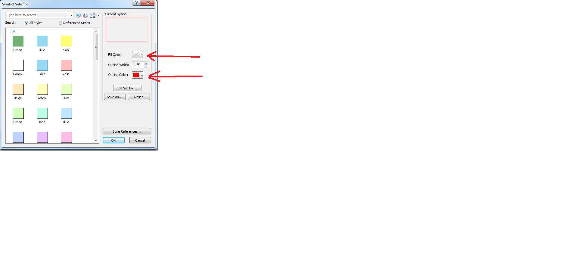

Тогда можно раскраской поиграться. Убрать заливку и сделать контур...
