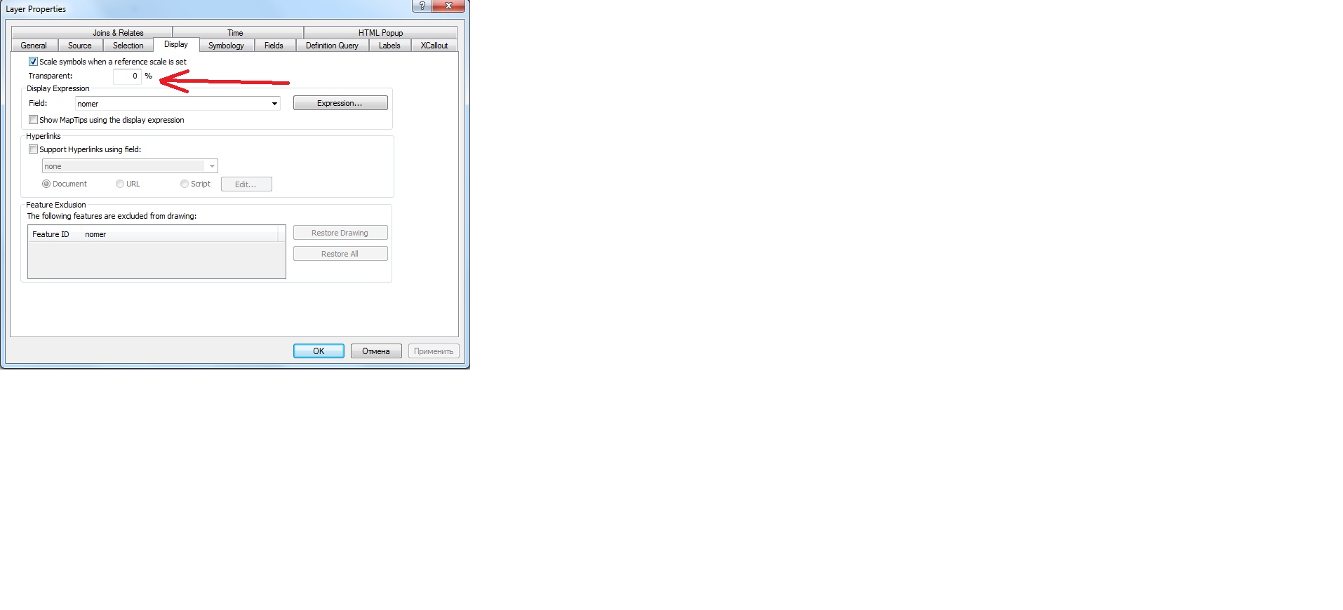

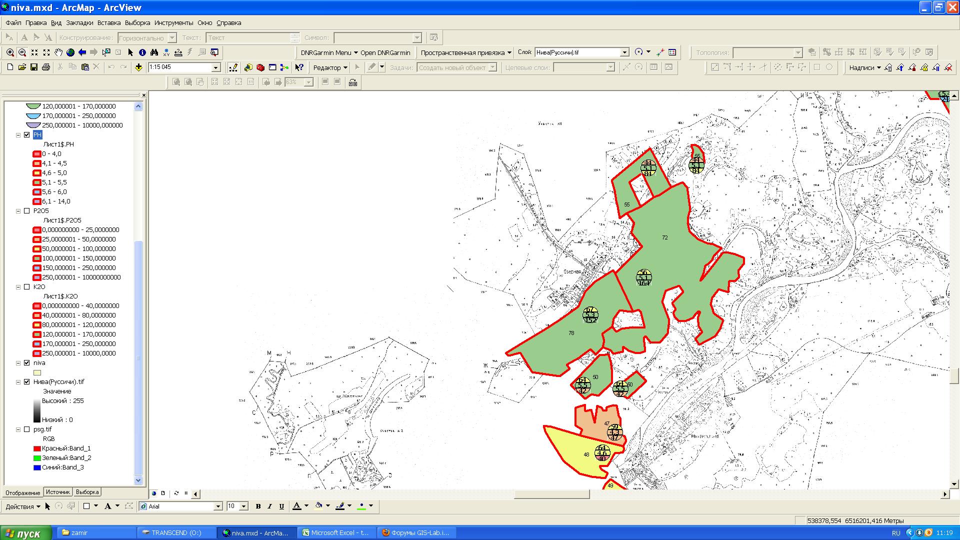

Здравствуйте, возник вопрос в программе arcmap 9.3 - есть два слоя - один растровый (черно-белый)- отсканированное изображение хозяйства, а второй - это раскрашенные полигоны по показателям. Проблема такая - на нижнем слое (растре) отображены данные (площади полей), а верхний слой их закрывает. Как сделать так,чтобы нижний слой был виден? Или площади накладывать еще одним слоем?
Леха_П
Сообщения: 37
Зарегистрирован: 04 дек 2009, 09:39
Re: видимость одного слоя под другим
Сообщение Леха_П » 22 мар 2012, 10:48
В свойствах векторного слоя, он же полигональный у вас если я все правильно понял, нужно поставить прозрачность в процентном соотношении, например 60 процентов...

Леха_П писал(а):В свойствах векторного слоя, он же полигональный у вас если я все правильно понял, нужно поставить прозрачность в процентном соотношении, например 60 процентов...

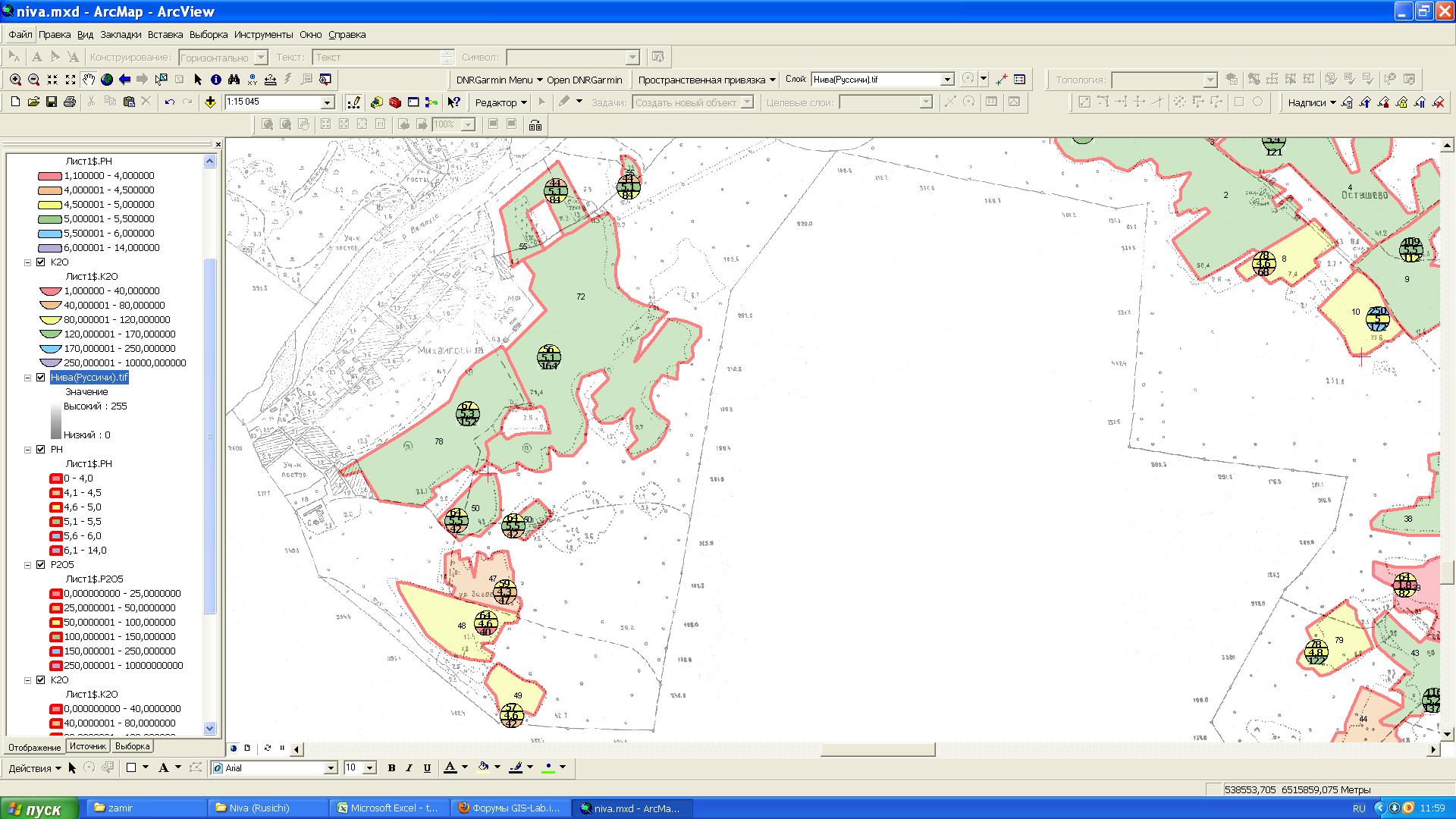

делала так,там только он бледнее становится,и все. Попробовала поменять местами слоя - и сделала прозрачность у растра,там видно, но только бледно.А нужно ,чтобы были яркими слои для распечатки
rhot
Сообщения: 1727
Репутация: 194
Ваше звание: доктор
Откуда: Архангельск
Сообщение rhot » 22 мар 2012, 11:08
Сильно много объектов-полигонов? Если нет - забить площади в атрибуты к полигональному слою.

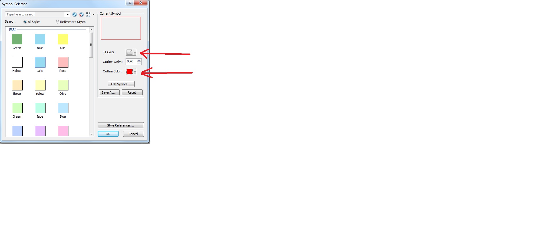

Леха_П
Сообщения: 37
Сообщение Леха_П » 22 мар 2012, 11:09
Тогда можно раскраской поиграться. Убрать заливку и сделать контур...

Леха_П писал(а):Тогда можно раскраской поиграться. Убрать заливку и сделать контур...
Нужна именно раскраска

rhot писал(а):Сильно много объектов-полигонов? Если нет - забить площади в атрибуты к полигональному слою.
Кстати тема, тоже стала об этом подумывать
