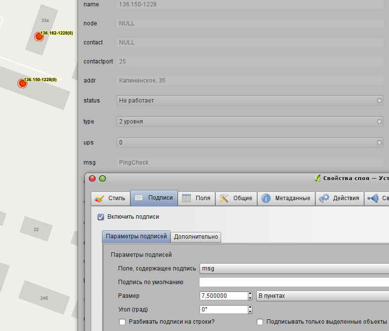

Инструмент подписывания работает, а вот старые подписи - в свойствах слоя - перестали.

Часто необходимо несколько подписей, например у меня в картинке - устройства.
Название подписывается инструментом надписи, но еще необходимо вывести несколько значений разными цветами.
Например ошибка в устройстве выводилась в старых надписях, и в случае двух выводимых значений это был выход.
Но если больше. 3-4 значения вокруг точки вывести разными стилями. Вот если бы инструмент подписывания позволял делать это...
При создании точки поле отобразилось. Загрузил свой стиль перестало отображаться.
Пока делал тесткейс заметил следующее:
загрузил для слоя точек стиль из моего проекта. Удалил лишние условные обозначения, но в самом файле qgis они остались.

При символике "обычный знак " подпись выводится. При символике "Правила" нет.

Ага, вот теперь подтверждаю.
