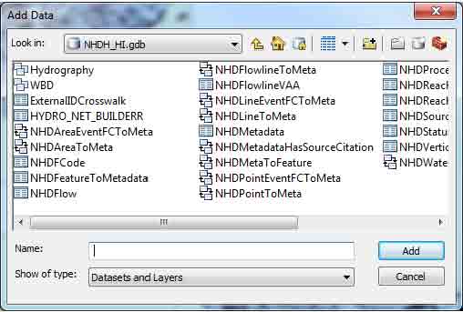

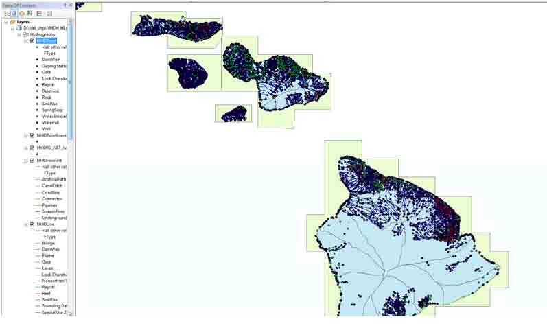

Сообщение ggis » 20 мар 2012, 10:17
база выглядит так и начитывается
