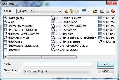

Открываете ArcMap и добавляете данные (слои) из этой базы (Add Data)

Сообщение Nule » 20 мар 2012, 09:28
Выбираю Файл->Добавит данные->Добавить данные, выбираю свою папку с расширением .gdb а там пусто, т.е. якобы там нет поддерживаемых файлов. В "типах объектов" выбора нет. Только "Наборы данных и слои". Данные взяты с USGS, т.е. вряд ли это нечитаемый мусор.

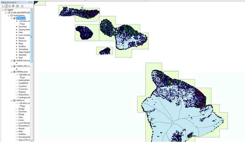

ggis
Сообщения: 302
Репутация: 2
Re: Папка gdb и ArcGIS
Сообщение ggis » 20 мар 2012, 10:17
база выглядит так и начитывается
Nule
Сообщения: 276
Репутация: 3
Сообщение Nule » 20 мар 2012, 11:27
