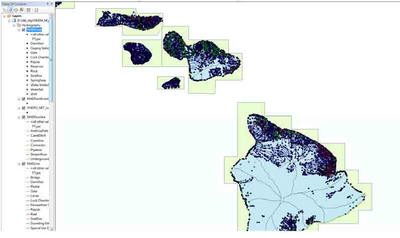

ggis
- Сообщения: 302
- Зарегистрирован: 31 окт 2008, 10:39
- Репутация: 2
Re: Папка gdb и ArcGIS
база выглядит так и начитывается
- 2.jpg (24.04 КБ) 8951 просмотр
- 1.jpg (26.68 КБ) 8951 просмотр
Nule
- Сообщения: 276
- Зарегистрирован: 26 дек 2011, 12:26
- Репутация: 3
А у меня по-прежнему
