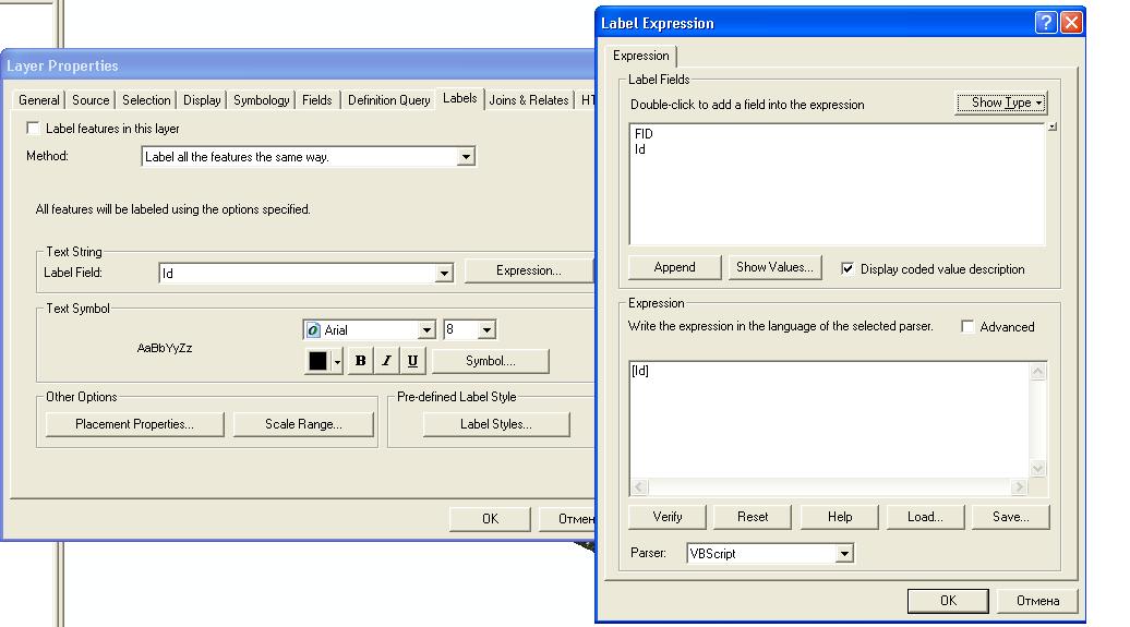

у меня аргис версия 9.3.1.
работаю с ней редко новот приперло.
такой вопрос как и где сделать следующую штучку...есть столбик с названиями населенных пунктов, и нужно на карте их надписать но не все,а выборочно,как это сделать?

а есть какая-то закономерность в том, как вы хотите их отобрать? Если да, то вот как-то так
- l1.JPG (79.62 КБ) 5322 просмотра

не согласен с nadiopt.
на скриншотах выражение для самой надписи (то есть "как подписывать"), применяемое ко всем объектам слоя (по умолчанию) или ко всем объектам класса надписей (если они настроены).
на скриншоте слева есть настройка Метод - выберите там "Использовать классы" и укажите SQL-запрос для класса ("что подписывать"). так можно будет отфильтровать подписи на карте.

а разве нельзя в expression? тогда сорри

можно. но сложно (с помощью галки Advanced) и выражений if.
проще настроить классы.

спасибо за помощь.
с классами действительно проще оказалось
