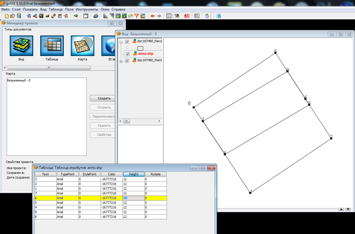

Вот тут в вложении на картинке земельный участок и его точки, которые должны быть подписаны, так требует законодательство :) . Есть некоторый требования из-за которых ВСЕГДА приходится двигать надписи по карте.
Нормально расположена надпись точки 6, потому как я ее ручками передвинул, все остальные аннотации расположены по дефолту.
аннотации в gvSIG
аннотации в gvSIG

Не понял, зачем для подписей точек текстовые аннотации. Чем символика в QGIS не устраивает? Настроить нужный отступ же можно, так?
представьте себе слой с участками расположенными одним массивом - дачи, например, этакая шахматная доска с дорожками кое где - полигоны.
сейчас вам нужно оформить один их них, смежников нужно тоже показать на плане, а под слоем с участками растр лежит красивый, а надпись с точечного слоя нужное на нём закрывает и сдвинуть бы её чуток, а тут еще надписи самих участков....
или участок большой или длинный, где то скопления точек....всякое есть, всего не предусмотришь.
А пользователю проще сдвинуть пару надписей, чем пытать настройки размещения (обычно это недалёкие девочки, т.н. пехота :D )
Понимаете, автоматом на все случаи не сделаешь.
Народ у нас в городе работает в AutoCAD и на его клонах, там всё и всегда двигается, только с масштабами проблема, да растер-дизайны нужны в довесок, да и некошерно. Единицы работают на MapInfo или на Арке, там тоже с оформлением проще, особенно на MapInfo.
А надо на опенсорсе, на КуГИСе.
