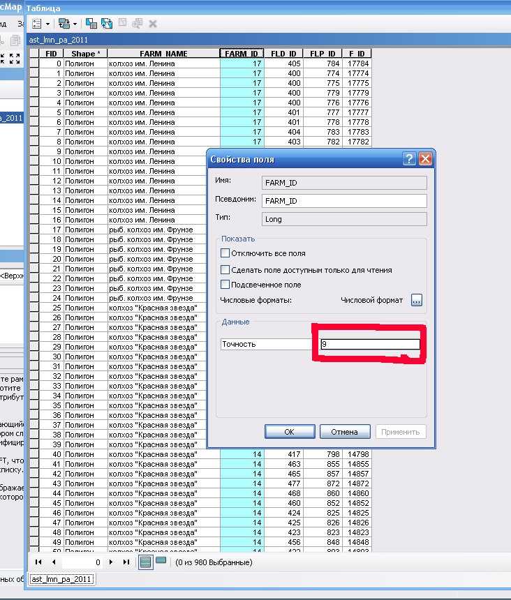

Здравствуйте! В общем беда такая.... работаю в АркГисе...делаю шейп чтоб отправить в Москву...приходит ответ Ошибка топологии...открываю свою карту ищу ошибку и действительно в таблице атрибутов в последних 4 столбцах Farm Id,FLD ID,FLPID и F ID в строке точность стоит 9 знаков допустимы а должно стоять 5....Вопрос? как изменить эту строку на 5 символов....облазил все - не меняется эта строчка хоть убей!!! Прошу помощи!

но ответ на ваш вопрос - создать новое поле (можно временное) с необходимой точностью, перенести значения из имеющегося калькулятором
убить исходное поле, создать его снова с нужной точностью, перенести значения обратно, убить временное рабочее поле

по поводу поля! как я понял, изменить точность нельзя да???

попробывал но что то не получается перенести столбец из одного в другое

получилось, Спасибо большое!!!!!!!!!1
