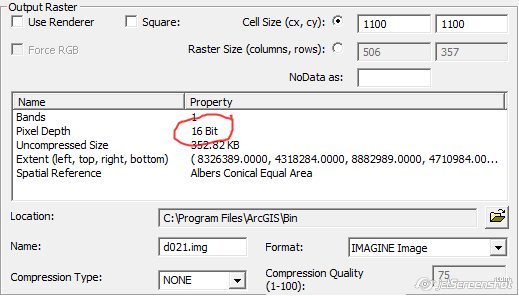

Сообщение Максим Дубинин » 02 мар 2012, 12:22
там есть где указать при экспорте численный тип? вам нужен 16bit, а не 8

Сообщение Максим Дубинин » 02 мар 2012, 18:49
что у вас вот тут для растра написано?

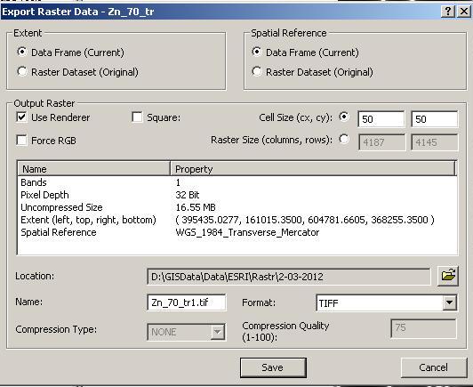

Сообщение SBoris » 05 мар 2012, 10:36
Скриншоты по теме:
и вот что получилось при отображении файла (tiff). :(
Что не так делаю?
Re: Проблема при экспорте растра с диапазоном данных в ячейк
Сообщение Александр Мурый » 05 мар 2012, 10:40
SBoris, попробуйте сохранить НЕ в тифф. Например, в IMG (32bit), как было на скриншоте у Максима выше по теме.
Сообщение Дмитрий Барышников » 05 мар 2012, 11:16
Снимите галку "Use renderer"! Иначе экспортируются значения выводимые на экран, а они лежат в пределах 0-255.
