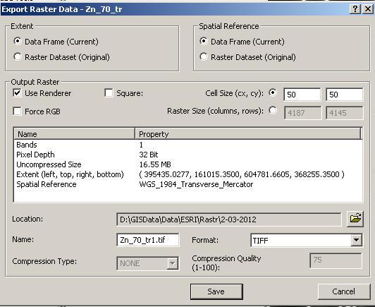

Скриншоты по теме:
и вот что получилось при отображении файла (tiff). :(
Что не так делаю?

SBoris, попробуйте сохранить НЕ в тифф. Например, в IMG (32bit), как было на скриншоте у Максима выше по теме.

Снимите галку "Use renderer"! Иначе экспортируются значения выводимые на экран, а они лежат в пределах 0-255.
Объясните, что вы хотите получить в результате экспорта исходного файла (0,2 - 6).

Спасибо! Получилось. Я никак не мог сообразить как IMG файл в ГРАСС потом импортировать (tiff формат - один в списке). Последняя попытка с CEOS image дала позитивный результат.
