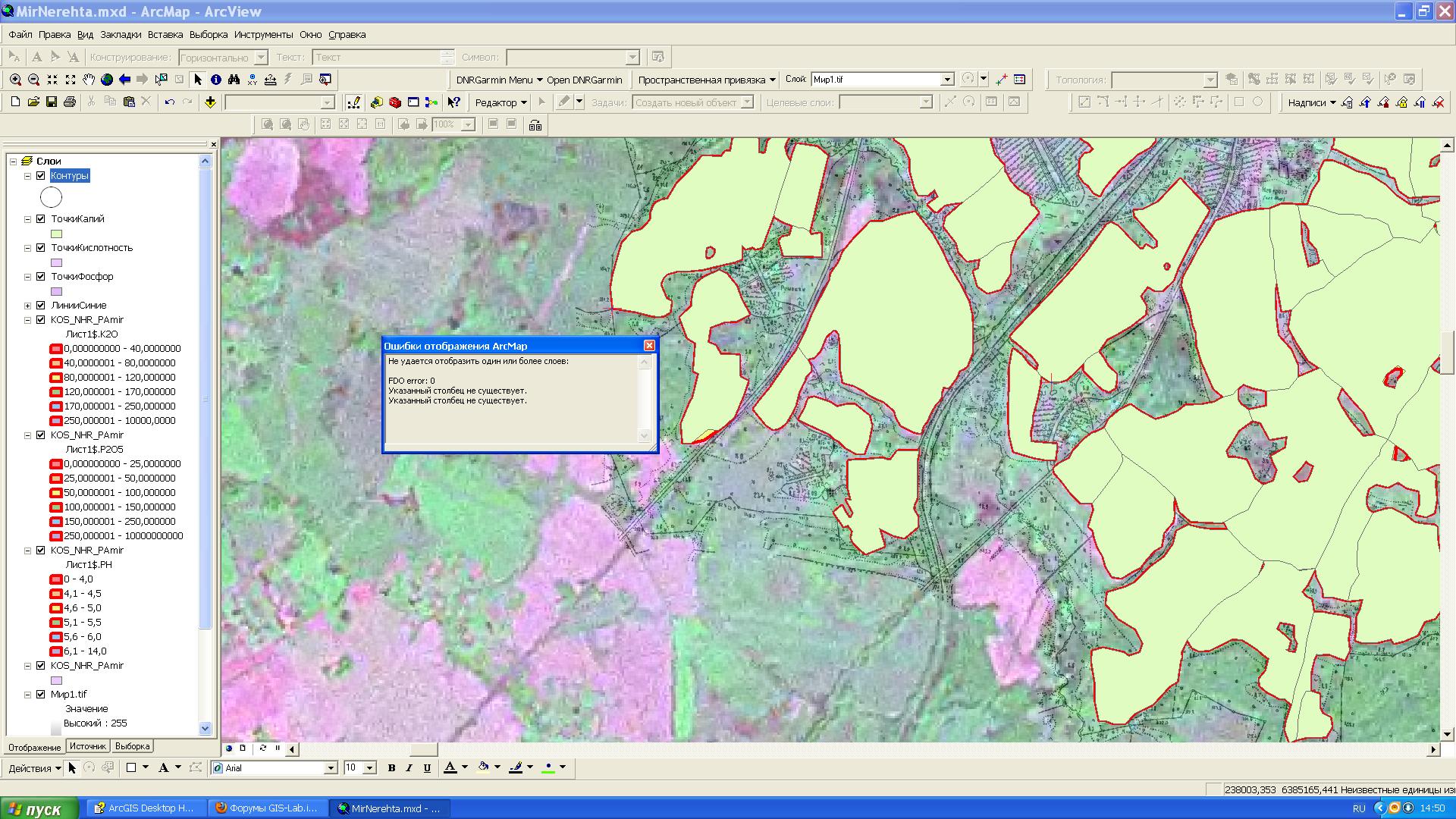

Здравствуйте, возникла такая проблема - при добавлении слоев в arcmap появляется ошибка
,что она обозначает и от чего возникла. Раньше такой ошибки не возникало

слой раскрашен по несуществующему полю. или в определяющем запросе (definition query) что-то не так.
