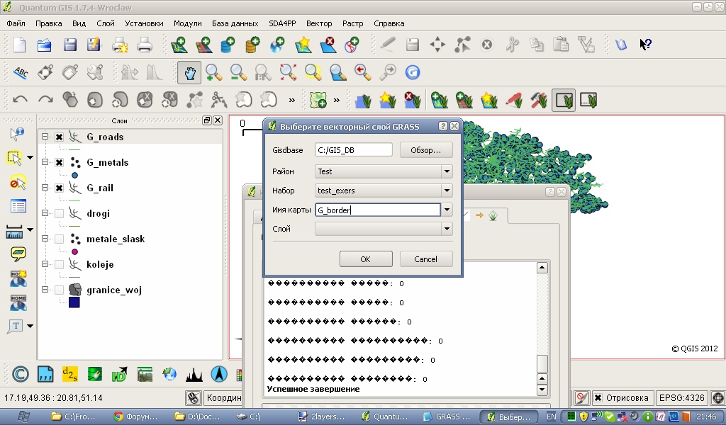

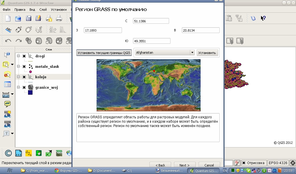

Открываю шейпы через QGIS (первым для импорта выбрал koleje.shp) - слои ложатся один на другой. Проблем пока нет. Создаю Новый набор GRASS из QGIS Границы региона - использую предложенный вариант инетрфейса из QGIS (region_def.jpg).
Пробую импортировать векорные слои из QGIS через инструменты GRASS v.in.ogr.qgis. Начинаю с koleje.
v.in.ogr -o dsn=C:/Dataset/koleje.shp output=G_rail snap=-1 min_area=0.0001
Штатное завершение импорта. Хочу убедиться, что импорт успешен и координаты слоев QGIS и GRASS совпадают. Добавляю слой и отображаю на экране. Норма.
Импорт слоя metals...
v.in.ogr -o dsn=C:/Dataset/metale_slask.shp output=G_metals snap=-1 min_area=0.0001

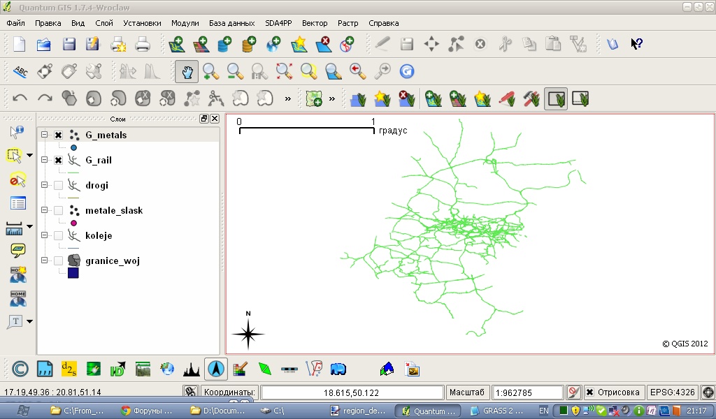

Штатное завершение импорта. Делаю то же, что и с первым слоем. :!: :?: Слой - улетел (metals_add).
В оболочке QGIS изменяю систему координат на WSG84 - слой ложится туда где должен. Смотрю на свойства системы координат - показывает активний слой ETRS89/Poland CS92. :?: Но ведь я указал изменить систему координат??? Или эти изменения не касаються GRASS? По анализу команды импорта в GRASS - оказалось, что нет. Или так и должно быть? Не могу уловить правильный ход мысли. :?
Пробую третий слой.
v.in.ogr -o dsn=C:/Dataset/granice_woj.shp output=G_border snap=-1 min_area=0.0001
и последний
v.in.ogr -o dsn=C:/Dataset/drogi.shp output=G_roads snap=-1 min_area=0.0001
Проверяю совпадут ли и эти слои...
G_roads - "улетел", в свойствах - ск показывает - WSG84. Изменяю вручную на пользовательскую (его родную до импортов) - встал на место. Но, я не уверен где именно он встал на место в QGIS или GRASS или это не имеет значения? В этом случае проверка СК показала - пользовательскую. Здесь я не понял в первом случае с WSG84 было по другому, где логика? Похоже на "танцы с бубном".
G_border - нет слоя в наборе GRASS при попытке добавить слой для отображения в QGIS. Повторил импорт с QGIS - тоже самое. Делаю импорт исходного шейпа в GRASS:
Тоже самое.
Сравнение комманд импорта из шейпа и из QGIS дало частичный ответ. GRASSу по-барабану преобразования на лету QGISа, - он читает исходный файл. Подозреваю, что отображение слоев в чистом GRASSе покажет разброс карт.

SBoris писал(а):Открываю шейпы через QGIS (первым для импорта выбрал koleje.shp) - слои ложатся один на другой. Проблем пока нет. Создаю Новый набор GRASS из QGIS Границы региона
Вы создали область GRASS по шейп-файлу koleje.shp, все наборы в ней имеют систему координат/проекцию этого шейп-файла. Поэтому при импорте koleje.shp всё проходит хорошо, а при импорте других данных -- нет. Если вы хотите импортировать в те же область/набор другие шейпы (metale_slask.shp, granice_woj.shp, drogi.shp и т.д.), вы должны перед импортом перепроецировать их в СК/проекцию этой области. Перепроецировать именно данные (не изменить СК/проецию проекта в QGIS) с сохранием шейп-файлов на выходе. В GRASS нет перепроецирования "на лету".
