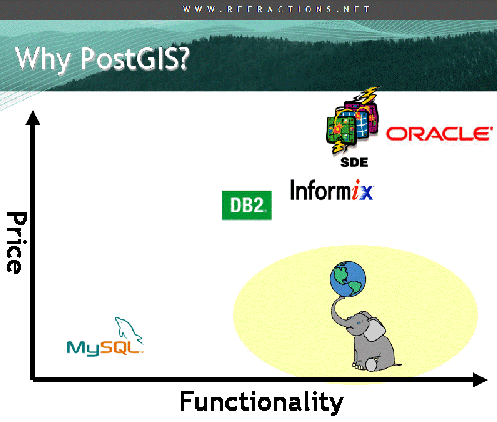

Re: Место PostGIS/PostreSQL среди пространственных СУБД
+ наука, образование, как сферы
+ не могу полностью согласиться с негативной оценкой перспектив промышленного применения PostGIS
судя по по публикациям, опыт широкого хозяйствнного применения PostGIS (и вообще открытого ПО) уже впечатляет
+ большинство инет-(гео)ресурсов использует ПО с открытым кодом, дружащее с открытыми ГИС/БД
необходимые интерфейсы для общения кое-где уже есть и, скорее всего, еще больше будет
http://www.foss4g2007.org/workshops/W-0 ... rkshop.ppt
Государственная водная комиссия штата Северная Дакота в Бисмарке использует PostGIS как выгодную основу для управления использованием водных ресурсов всего штата. PostGIS связан с существующими у них настольными ПК и используется вместо дорогостоящих ArcIMS/ArcSDE.
Министерство устойчивого управления ресурсами (Британская Колумбия, Канада) использует PostGIS для хранения, управления и анализа Цифрового дорожного атласа, большой и комплексной сетвой БД по дорогам.
Национальный институт географии (IGN France) использует PostGIS для поддержания системы, содержащей более чем 100 миллионов пространственных объектов, включая трехмерную национальную базу дорог, ЖД, гидрографии, растительности, строений и административных границ.
http://www.foss4g2006.org/getFile.py/ac ... s&confId=1
http://www.internetnews.com/software/ar ... hp/3736336
IBM Takes Stake in Open Source Database Vendor
EnterpriseDB raises capital from IBM as new releases of its PostgreSQL database debut.
http://www.gisa.ru/47146.html
Среди особенностей ИПД Испании можно назвать поддержку линейки стандартов Open Geospatial Consortium, Inc. (OGC), использование программных продуктов с открытым кодом, которые либо рекомендуются OGC, либо разрабатываются на месте. Это национальная научно-техническая политика, которую разделяют почти все автономии и провинции.
