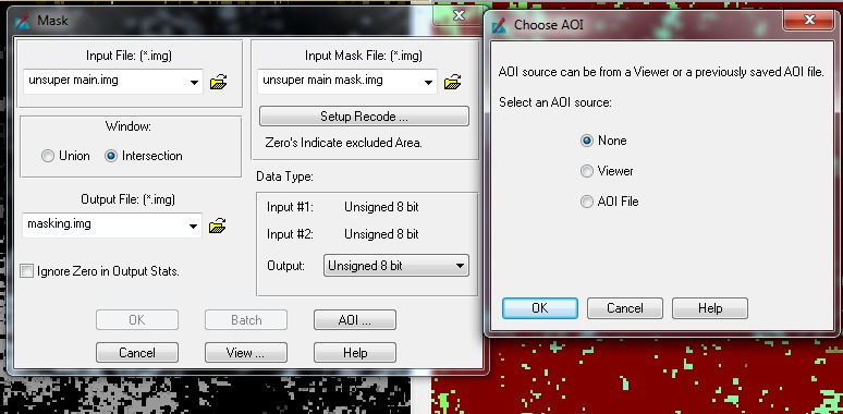

И еще, при формировании маски есть кнопка Setup Recode
ТАМ ЕСТЬ ВЫБОР: Non, View, AOI - выбор за каким?
И ставить ли галочку в «Ignore Zero in Output Stat»?
На всякий слкчай прилагаю рисунок.

Правильно ли я перевожу векторный слой формируемой маски в img формат через команду File/View to Image File?
Для того что бы ввести этот слой в виде маски в окне MASK (Input Mask File) рис прилагается?
Оставляется ли метка на Intersection, а в каких случаях Union?
И если я ввожу файл AOI для формирования маски, он также вводится в строку (Input Mask File) или там нужен сформированный на этом же векторном файле img файл? Или что то другое?
И напоследок, матрица сопряжений работает для сигнатур только управляемой классификации?
Возможно много вопросов, но я не нашел инструкцию (как в ENVI) или что то подобное по формированию масок в ERDAS.
Заранее спасибо
Заранее спасибо

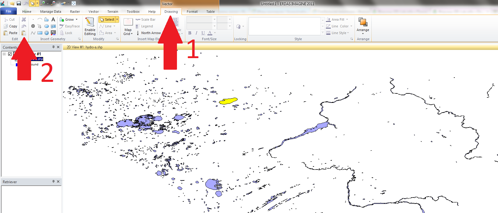

Порядок простой:jj_kan писал(а):Вопрос первый: Каков порядок перевода шейп слоя в AOI, где я могу ошибаться? Если можно пошагово или ссылку где это расписано.
1. Открываете в ERDAS IMAGINE свой файл shp
2. Выделяете интересующие вас объекты
3. На вкладке Vector - панель Drawing (1) есть волшебная кнопка "Вставить из выбранного объекта" (2), которая автоматически перенесет Ваши выделенные объекты из shp в aoi.

Определяет область выполнени операции:jj_kan писал(а):Оставляется ли метка на Intersection, а в каких случаях Union?
Window: Указывает область изображения, которая будет использована в обработке.
Union Использовать область изображения обоих снимков.
Intersection Использовать область изображению общую для этих двух снимков.
