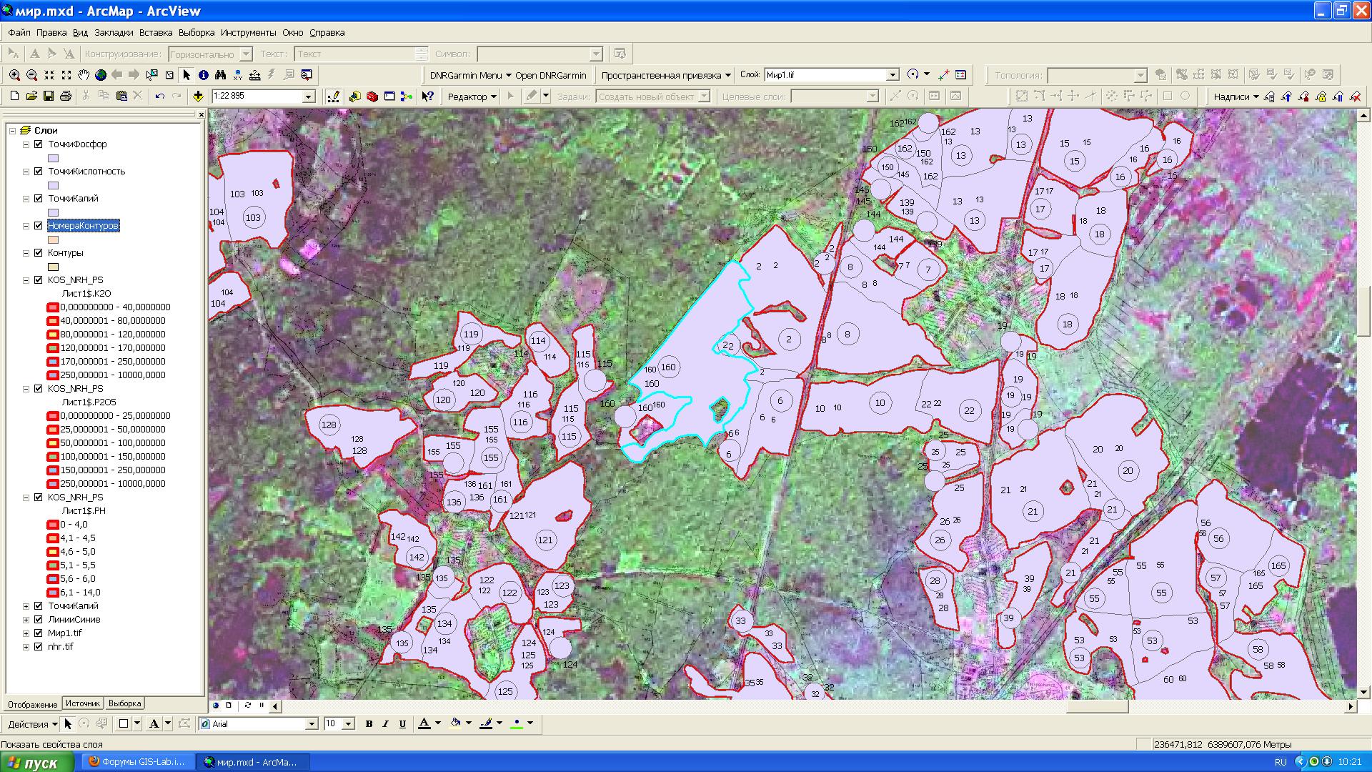

Подскажите пожалуйста, где находится кнопка - размещать надписи поверх точек - в «Свойствах» слоя => «Надписи» ,никак не могу найти или не во всех версиях?

Спасибо за подсказку, возникли еще вопросы по теме: как сделать,чтобы основной фон слоя полигонов был раскрашен по показателям кислотности, и внутри каждого полигона разместить круг с информацией, этот круг поделить на три части, где верхняя часть будет отображаться соответствующим цветом в зависимости от показателей содержания фосфора; центральная часть - кислотность,но она будет без цвета, а нижняя часть - по содержанию калия. Круги создали с помощью скетча и с помощью настроек каждому кругу присвоили номера , соответствующие номеру полигонов.

По показателям мы уже наложили слои, получилось три отдельных слоя -по содержанию кислотности, фосфора и калия, тут все получилось. Но нужно нам, чтобы данные со всех трех слоев отображались на 1 слое в виде объекта (круга), не могу сообразить как это сделать!
