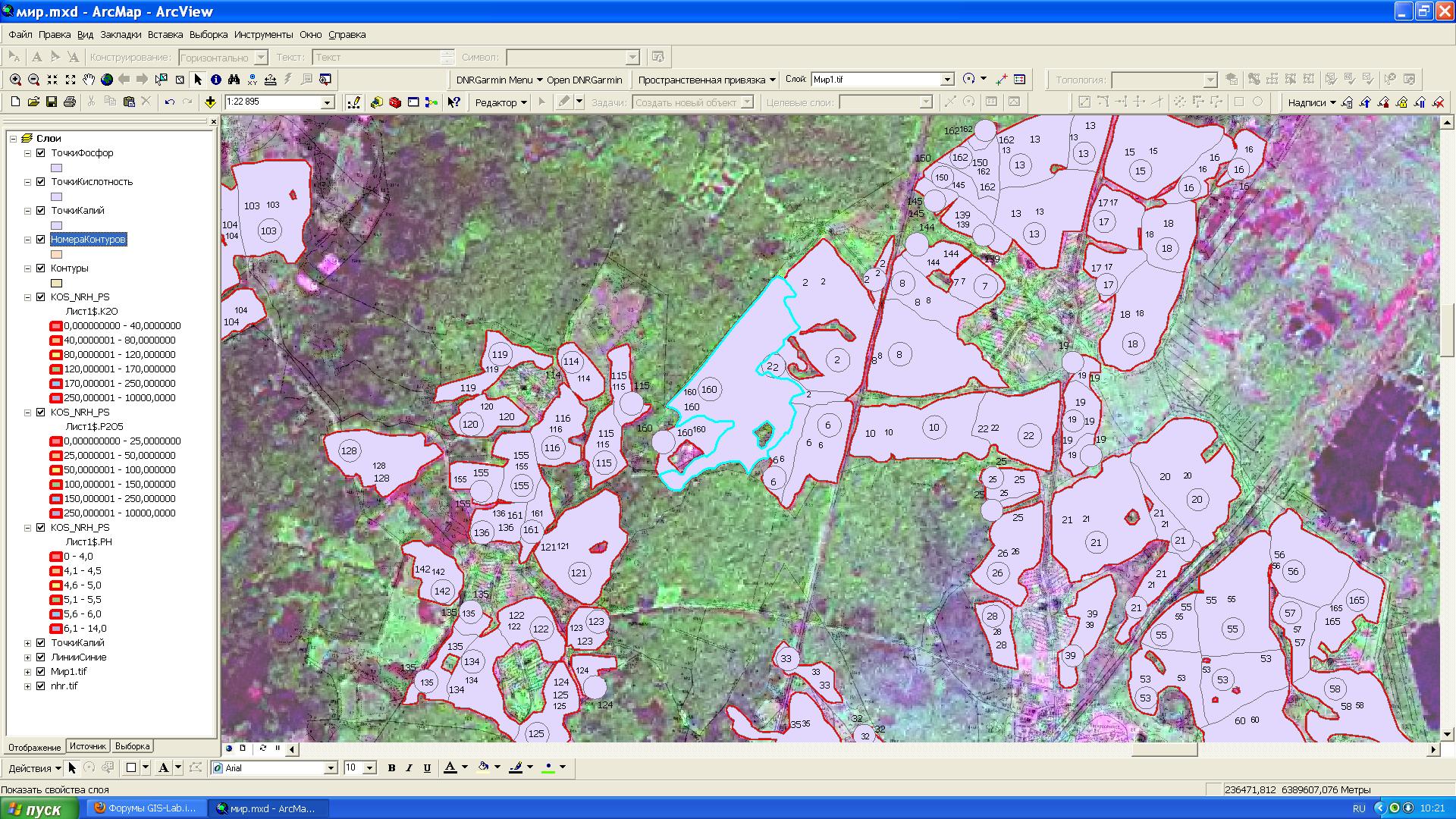

Спасибо за подсказку, возникли еще вопросы по теме: как сделать,чтобы основной фон слоя полигонов был раскрашен по показателям кислотности, и внутри каждого полигона разместить круг с информацией, этот круг поделить на три части, где верхняя часть будет отображаться соответствующим цветом в зависимости от показателей содержания фосфора; центральная часть - кислотность,но она будет без цвета, а нижняя часть - по содержанию калия. Круги создали с помощью скетча и с помощью настроек каждому кругу присвоили номера , соответствующие номеру полигонов.

По показателям мы уже наложили слои, получилось три отдельных слоя -по содержанию кислотности, фосфора и калия, тут все получилось. Но нужно нам, чтобы данные со всех трех слоев отображались на 1 слое в виде объекта (круга), не могу сообразить как это сделать!

Там круговая диаграмма показывает процентное соотношение по одному показателю, а нам надо чтобы в круге отражалось два показателя и не в процентах. И еще вопрос как там загнать свою градацию

тогда руками режьте круги на три части,
делайте spatial join (пространственное присоединение) атрибутов участков в эти сегменты круга,
крастьте и надписывайте эти сегменты, как обычные классы. при необходимости, разделите сегменты кислотности и тп по разным слоям.
как указать свои пороги?

кнопка классификация в свойствах слоя для способа "по количеству"
в ниспадающем списке методов выбрать вручную
с списке в правой части окна классификация указать пороги
нажать ОК
Раскрасить
