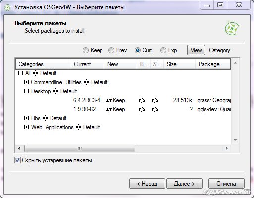

попробовал запустить osgeo4w-setup.exe с установкой из локального каталога, проблема та же, установщик не собирается ничего обновлять, пока не нажмешь несколько раз на стрелку напротив пакета qgis-dev
такое ощущение что отсутствует ключик типа -u для собственно указания, что надо обновить
