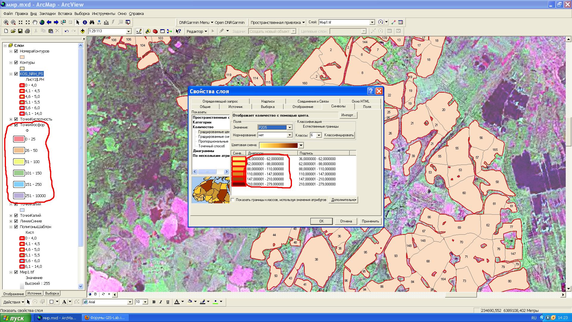

Возникла проблема - создали слой, окрашенный по данным кислотности, потом пытались создать еще два аналогичных слоя и окрасить их в соответствии с данными по содержанию фосфора и калия, и ничего не вышло. В свойствах слоя выбираем в значениях - P2O5 ,а диапазон выходит не тот что задан.

И вопрос вдогонку - возможно ли вручную изменить диапазон по содержанию фосфора и калия?

В данном случае для содержания фосфора и калия нужно сделать диапазоны значений вручную. Там же в свойствах слоя - символы выбираем количество классов и ручками правим значения. После того, как все раскрашено, можно сохранить градации. Для этого в списке слоев в контекстном меню слоя выбираем "сохранить как файл слоя". И далее, для последующих слоев, применять готовые схемы кнопкой "импорт".:)

Спасибо!!!Все получилось!!
