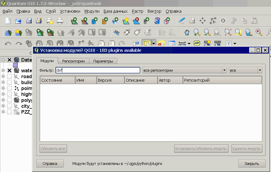

Заметил что Dxf2Shp нет в списке загружаемых модулей. Как его обновить?

gadkiy_uut писал(а):Заметил что Dxf2Shp нет в списке загружаемых модулей. Как его обновить?
Судя по количеству показываемых модулей на скриншоте, либо не подключены какие-то репозитории:
либо не включены экспериментальные:

но 183 плагина это все равно меньше, чем должно быть

У топикстартера 1.7.3. Если мне не изменяет склероз, это значит минус один репозиторий, в котором 44 модуля. Правда, часть из них может присутствовать и в других репозиториях.
