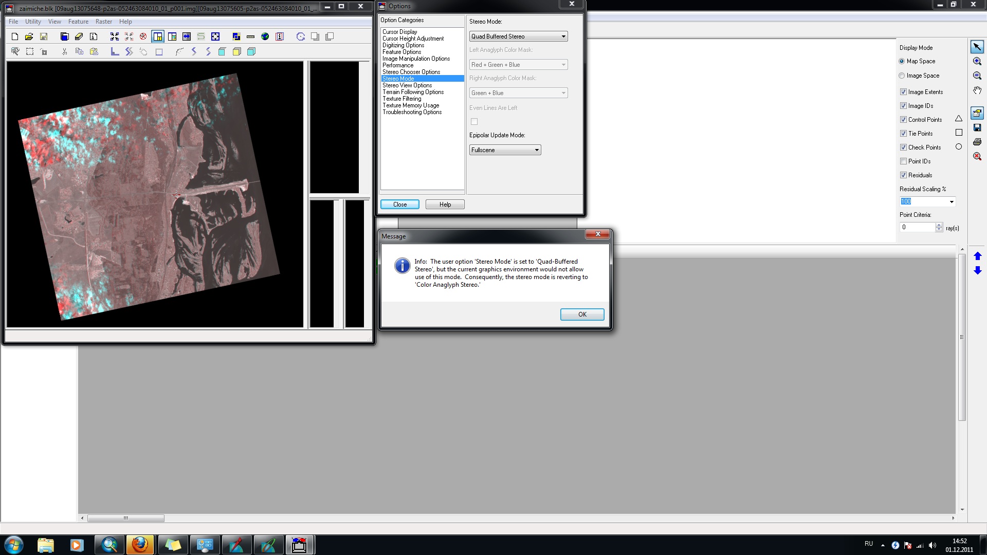

Здравствуйте, уважаемые специалисты в области ДЗЗ. Необходима консультация по совместному использованию очков 3D Vision Nvidia и Stereo Analyst ERDAS. Прошу помощи в настройках параметров ERDAS (или NVIDIA), таких, чтобы в Stereo Analyst можно было подключить режим Qaud Buffered Stereo. Параметры машины приведены ниже:
Монитор: ASUS VG236HE (поддержка 120Гц и 3D)
Видеокарта: Nvidia GeForce GTX 570
nvidia 3D Vision wireless glasses kit
Процессор: i5-2400 3.10
озу 8,00 ГБ
Система: Windows 7 максимальная x64
ПО: Erdas 2011 (для 32bit)
Расширенные параметры системы приведены в текстовом отчете, сгенерированном в AIDA64
Сам я подозреваю, что ERDAS не взаимодействует с панелью и драйверами NVIDIA через OpenGL, потому что в опциях Stereo Analyst под кнопкой Current Graphics Properties (Troubleshooting Options), информация странная (скрины и текстовый файл прилагаю). Заранее спасибо.

Для работы в Стереорежиме в приложениях типа ERDAS требуют чтобы видеокарта поддерживала режим QuadBufferedStereo, который доступен только для профессиональных графических ускорителей типа Quadro или FirePro/FireGL.
Конечно путем софтмода можно превратить некоторые из игровых видеокарт превратить в профессиональные, кому интересно, то в интернете есть множество ссылок на эту операцию.
Для видеокарт NVIDIA активировать режим QuadBuffered Stereo можно следующим образом: Перейдите на закладку "OpenGL Settings" и установите опцию "Enable quadbuffered stereo API".
