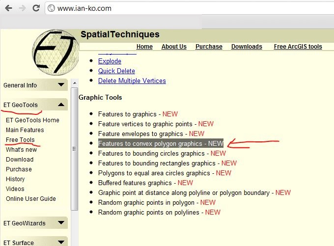

п.1. http://www.ian-ko.com/

ggis писал(а):п.1. http://www.ian-ko.com/
А где здесь об этом написано?
Читал (здесь: http://clck.yandex.ru/redir/AiuY0DBWFJ4 ... u&mc=0&i=5), что это можно сделать с помощью инструмента Minimum Bounding Geometry. Однако в моей версии ArcGIS такого инструмента нет.
вы на сайт заходили?
