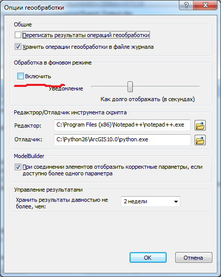

biryukov писал(а): Про «фоновую обработку инструментов геообработки» не нашел где посмотреть.
в ArcCatalog - меню Геообработка (Geoprocessing) - на вкладке Общие (General) во второй группе настроек снимаем галку "Запускать в фоновом режиме" (Run in background)
опции геообработки.png (49.21 КБ) 6188 просмотров
после того как отключите эту настройку,
в управлении компьютером укажите размер файла подкачки принудительно 8000МБ, фиксированный размер. потом измените обратно, если будет нужно. (имхо "по выбору системы" заведомо глючная настройка).
