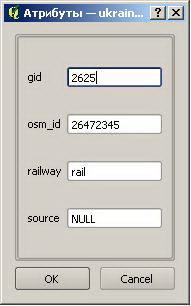

Подскажите, пожалуйста, есть ли возможность настроить QGIS так, чтобы окошко "Атрибуты - редактирование" (вызов из контекстного меню в "Результат определения") отображалось в виде встраиваемой панели? Основная задача - простой компактный (те - не таблица атрибутов) ввод атрибутов выбранного и нового объекта. Возможно другой инструментарий следует использовать? Спасибо.

- atr-editor.png (34.87 КБ) 5441 просмотр

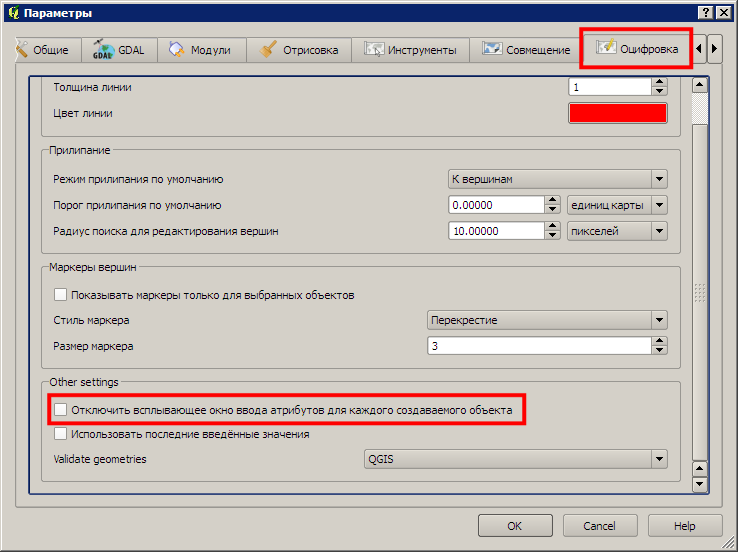

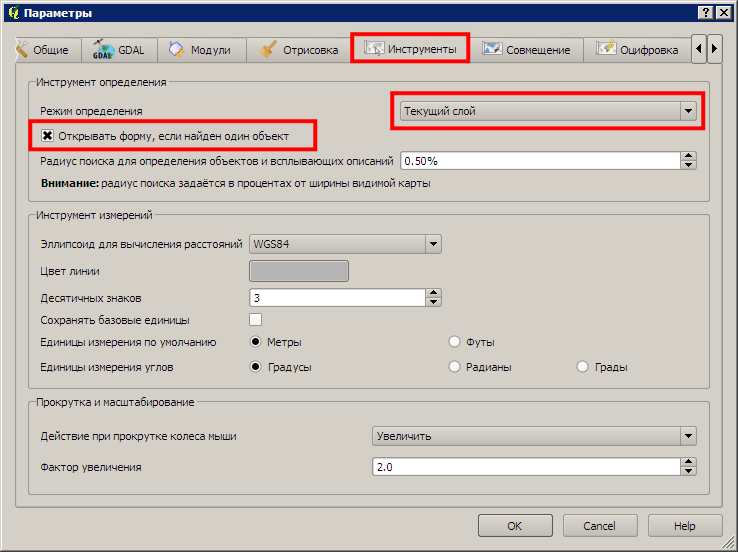

Не уверен, что правильно понял. Но такое окно редактирования всплывает при наведении инструмента "Определить объекты", а в случае, если слой редактируемый, то в этом всплывающем окне можно редактировать атрибуты. Для этого, в меню Установки->Параметры должны стоять соответствующие крыжики.
Также, если вы хотите, чтобы при создании нового объекта всплывало окно с его атрибутами, нужно чтобы крыжика в меню Оцифровка/Отключить всплывающее окно.... не стояло
- Screenshot - 05.02.2012 , 9_33_35.png (28.09 КБ) 5428 просмотров
- Screenshot - 05.02.2012 , 9_27_15.png (28.96 КБ) 5428 просмотров

bolotoved, спасибо. Пробую использовать этот инструмент. Было бы здорово видеть такое окошко в виде встраиваемой панельки (как с окошком атрибутов, например), но настроек таких не нашел, к сожалению. Еще удобнее и логичнее - просто править в панельке "Результат определения" (в режиме редактирования).
Заметил, что, если активировать редактирование слоя после выбора объекта - через окошко "Атрибуты" редактировать невозможно (поля ввода неактивны). Те редактирование следует активировать до выбора, что не всегда удобно.
