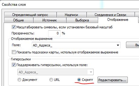

в текстовом поле храните значения вида "C:\Temp\"
используйте следующую отметку в настройках гиперссылок слоя:
папка по гиперссылке
правда не факт, что не убьются ссылки на документы. (сам не проверял, было лень)

Я уже опробовал этот способ.
novia
Сообщения: 2261
Репутация: 489
Откуда: Тель-Авив
Re: Помогите с гиперссылками!
Сообщение novia » 01 фев 2012, 11:44
tsarev писал(а):Спасибо!
и что происходит? папки не открываются? или действительно документы перестают работать?
