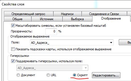

в текстовом поле храните значения вида "C:\Temp\"
используйте следующую отметку в настройках гиперссылок слоя:
папка по гиперссылке
правда не факт, что не убьются ссылки на документы. (сам не проверял, было лень)

Спасибо!
Я уже опробовал этот способ.

и что происходит? папки не открываются? или действительно документы перестают работать?

папки открываются.
