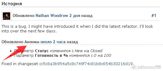

voltron, немного не в тему вопрос, а как аноним ухитрился обновить трекер на хабе? или это глюк хаба?

Это не аноним, это «бот». При отправке коммита на сервер выполняется анализ комментария, и если найдены ключевые слова — соответствующим образом обновляется база redmine. Сделано для удобства, чтобы не надо было вручную закрывать тикеты
Re: Калькулятор полей позволяет создать поле с пустым заголо
Сообщение Максим Дубинин »
спасибо, вопрос снят.
