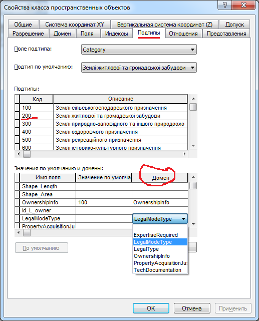

Re: Зачем нужны подтипы?
Создала 4 домена абсолютно одинаково,назначила их полям,но 2 работают , а 2 нет и не могу понять причины,в свойствах поля смотрю они присвоены(домены полям),в чем может быть причина неработы доменов?
домены созданы как "кодированных значений" (а-ля подтипы) или "интервальные" (проверка адекватности чисел)?Шаки писал(а):Создала 4 домена абсолютно одинаково,назначила их полям,но 2 работают , а 2 нет и не могу понять причины,в свойствах поля смотрю они присвоены(домены полям),в чем может быть причина неработы доменов?
как я понял из первого обсуждения вариант 1.
вы задали коды с описаниями для доменов? а то может просто домены пустые?
если не секретно, сделайте образец базы с классом объектов и доменами, который не работает.
или, если секретно, то скриншоты свойств базы на вкладке домены (4 штуки в студию) + скриншоты свойств поля (4 штуки тоже в студию)
хорошо что дали сразу базу.
у вас настроены подтипы. соответственно на вкладке подтипы для каждого подтипа надо настроить соответствие полей и доменов.
поэтому значения полей можно было редактировать, но если например указать 100, в последнем поле (propAq...), то текст домена не появится.
после настройки подтипа "жилая застройка..." выбор значения из списка заработал.
см. скриншот:
см. скриншот:
ух ты,спасибо =)
