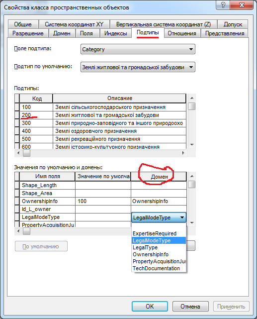

хорошо что дали сразу базу.
у вас настроены подтипы. соответственно на вкладке подтипы для каждого подтипа надо настроить соответствие полей и доменов.
поэтому значения полей можно было редактировать, но если например указать 100, в последнем поле (propAq...), то текст домена не появится.
после настройки подтипа "жилая застройка..." выбор значения из списка заработал.
см. скриншот:
выбор доменов для полей подтипов
домены подтипам.png (47.05 КБ) 7245 просмотров
