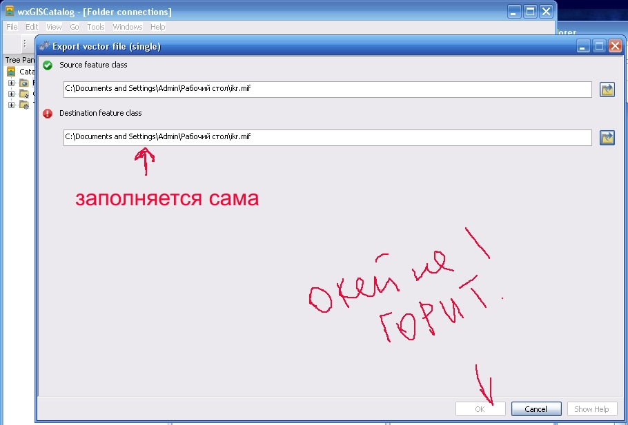

Как Вы так сделали???? Я до сих пор не могу понять как конвертануть см. фото, все заполняю (понял плчему не видел файл мифф, я миди удалил, вот он и не видел его), но теперь другое, забил в поле Исходник мой мифф , автоматом заполнилось второе поле и кнопка окей не горит... что я не правильно делаю???

У вас тип выходного файл совпадает с исходным и название тоже. Если подвести мышку к красному восклицательному знаку вы сможете прочитать что не так.
Проще нажать правой клавишей в окне дерева на ikr.mif и выбрать в контекстном меню экспорт. откроется диалог сохранения, где надо выбрать тип выходного файла (shp) и его имя (путь куда класть).

Ништяяяк!! Заработало!! сенкс!Bishop писал(а):У вас тип выходного файл совпадает с исходным и название тоже. Если подвести мышку к красному восклицательному знаку вы сможете прочитать что не так.
