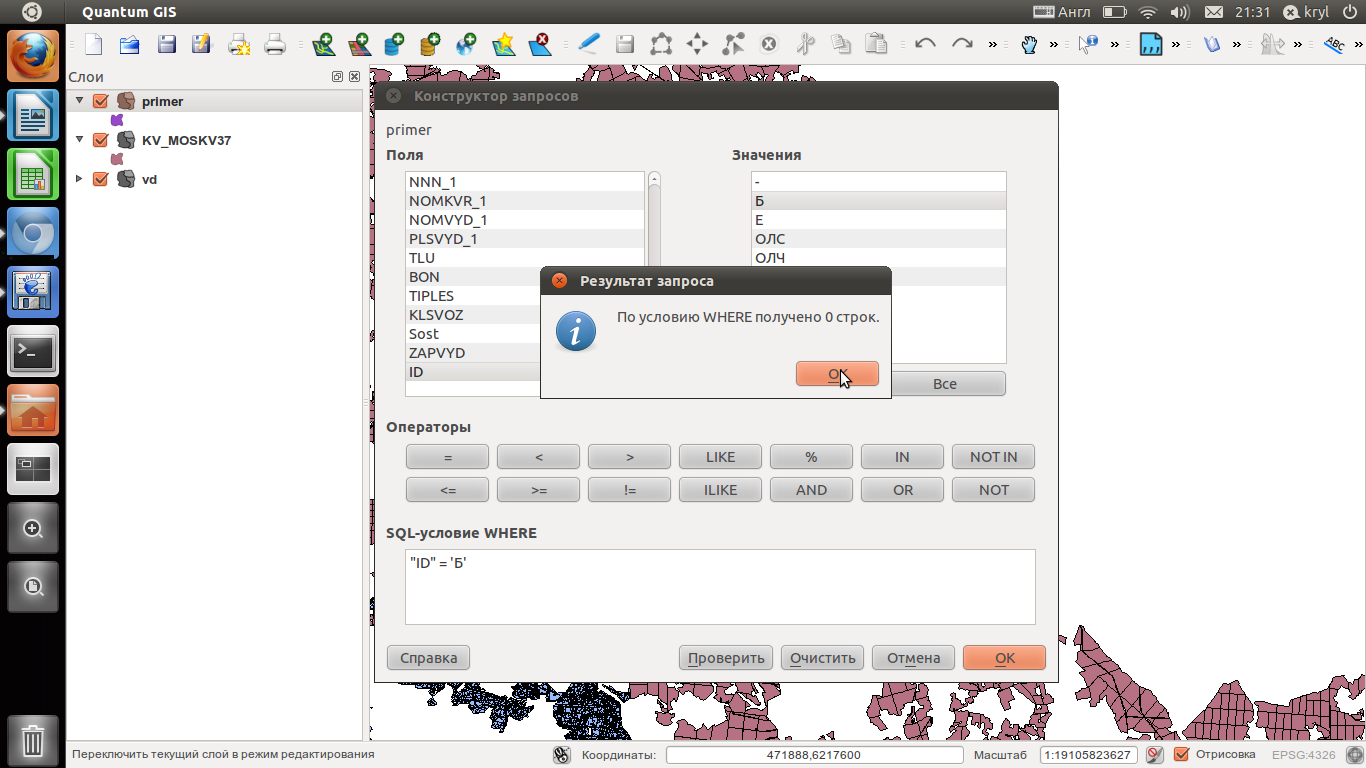

Поиск у меня самого работает как надо. А запрос нет.
1.8.0+git20110920+5ad518d~natty1

Прямо таки на моем файле запрос "ID" = 'Б' возвращает какие-то строки?

А запрос это не поиск? Работает все на вашем файле и на куче других — тоже. И в UTF-8, и в CP-1251, и в Windows, и в Linux. И даже если шейп обозвать в кириллице.

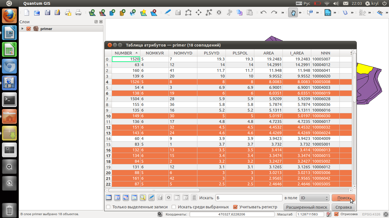

Под поиском я имею ввиду соответствующее поле в интерфейсе таблицы атрибутов. Через него у меня все работает.
А запрос не работает ни у меня, ни на 8 компьютерах в компьютерном классе.
- Снимок-9.png (185.75 КБ) 15728 просмотров

Ага, понял: если задавать запрос через кнопку "расширенный поиск" - то запрос работает.
Если через команду "Запрос" при щелчке правой кнопкой мыши в ТОС или кнопку "запрос" в свойствах слоя на вкладке "общее" то нет.
Кроме того через "Расширенный поиск" qgis предлагает запрос ID = 'Б', а в других случаях "ID" = 'Б' (убирание кавычек к положительному результату не приводит)

Ага, вот теперь подтверждаю. Через контекстное меню не работает. По идее должно легко исправляться.
