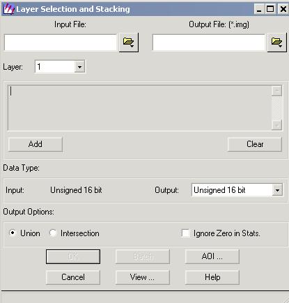

Есть Ердас. Есть снимки Ikonos (4 канала). Какой функцией сшиваются 4 канала в один файл?
Делал это при помощи "Layer Stack" но результат не тот (вода розовая,зелень синего цвета). Тут посетила мысль что неправильная очередность вложения каналов. Кто-то знает какая правильная последовательность?
это меню Layer Stack
Layer Stack.JPG (24.03 КБ) 4206 просмотров

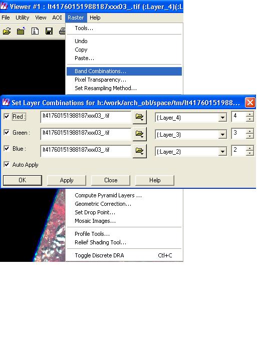

так а чего, сшивайте как сшивается, а синтез потом подбирайте инструментом band combinations:

хм..действительно. помогло. задача выполнена nadiopt . спасибо огромное :!:
