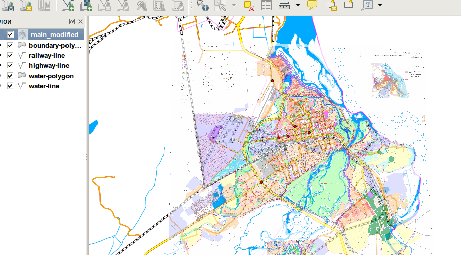

Всем привет,
Что-то непонятное получается у меня с georeferencer. Проблема явно связана с какой-то особенностью исходного файла - с другими исходными файлами все получается нормально. Но вот в чем эта особенность я понять не могу.
Итак:
1) Беру файл http://dl.dropbox.com/u/725384/georef-problem/main.jpg
2) Конвертирую в Geotif:
$ gdal_translate -of GTiff -co COMPRESS=LZW -co TILED=YES main.jpg main.tif
Результат - http://dl.dropbox.com/u/725384/georef-problem/main.tif
3) Привязываю в georeferencer в EPSG:900913 к проекту отсюда.
Points-файл, Скриншот 1, Скриншот 2.
4) Запускаю трансформацию, в результате получается довольно странный результат.
То есть картинка вроде как привязывается, но смещенная вверх на высоту изображения, а расположение контрольных точек не соответствует тому, что должно было получиться.
Раньше мне приходилось сталкиваться с похожей проблемой при привязке gif файлов, но раньше эта проблема решалась конвертацией gif в tiff. Сейчас я попробовал разные способы конвертации jpg в tiff, но это не приносит никаких результатов. Так же я попробовал почистить EXIF-заголовки при помощи:
Попробовал трансформировать JPEG напрямую, тот же результат.
Версия QGIS - сегодняшняя версия из git.
Версия GDAL - 1.6, попробовал с GDAL-1.8.1 - тоже не влияет на результат.

Re: Неправильная трансформация в Georeferencer
Сообщение Александр Мурый »
Попробовал привязать к EPSG:3857 вместо EPSG:900913 (это ж одно и то же по сути, так?)
Похоже, что растр сел на место:
Aleksandr Dezhin
Сообщения: 244
Зарегистрирован: 03 фев 2010, 10:47
Репутация: 14
Сообщение Aleksandr Dezhin »
Да, с EPSG:3857 все нормально. Странно как-то :)
