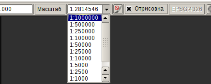

Хорошо бы было если бы можно было выбрать один из предустановленных масштабов, прямо там же где указывается и можно редактировать масштаб.

Пожалуйста. 53e5de7497

Скриншот по просьбам трудящихся
Re: Предустановленные масштабы на масштабной линейке
Сообщение Максим Дубинин »
спасибо! а если окно на полную открыто, куда список выпадет?
и еще, можно ли, чтобы выделенным была не первая запись при открытии а ближайшая к текущей
т.е. например если у меня сейчас 1:240 000, То при нажатии выделенной оказывалась 1:250 000

Максим Дубинин писал(а):спасибо! а если окно на полную открыто, куда список выпадет?
Если окно развернуто на весь экран — вверх. А вообще это, скорее всего зависит, от менеджера окон
Максим Дубинин писал(а):и еще, можно ли, чтобы выделенным была не первая запись при открытии а ближайшая к текущей
Ууу как все запущено :-)... уже лень прокрутить список до нужного пункта. Посмотрю, но ничего не обещаю.

не, не в лени дело, из таких мелочей складывается производительность, сразу видеть "твой" масштаб очень полезно для выбора масштаба следующего за ним или предыдущего, иначе приходится глазами сканировать весь список, итого - минус 33 микросекунды времени :)
это "хотелка", если сложно, то фиг с ней, пресеты масштабов - круто само по себе
По просьбам трудящихся реализовано в b30f2b65b6

большое спасибо, это очень удобная штука.
