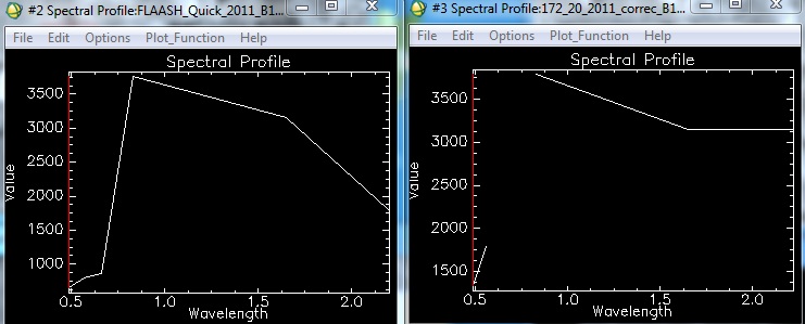

После проведения атмосферной коррекции стандартным методом и с использованием файла MTL получены результаты рис.1:
сравнение спектр знач.jpg (63.55 КБ) 3032 просмотра
Вопрос какой из графиков правильный?? Судя по всему второй?
