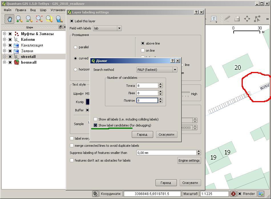

Модуль подписи на линейных объектах, надписи на линиях рисуются на границе окна, и не видны.
- Снимок-1.png (186.01 КБ) 13102 просмотра

Re: Модуль подписи на линейных объектах
похоже баг присутствует (присутствовал в 1.5 точно)
если поставить галочку "Show label candidates" проблема становится очевидной
вдоль линии есть куча "вакантных" мест для размещения подписи, но для вывода выбирается место которое ближе к центру линии и "ПЕРЕСЕКАЕТСЯ" с экраном, а должно быть "полностью находится на экране".
