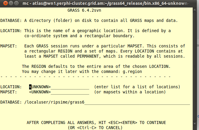

и ещё у меня сейчас вот какая проблема: когда я вызываю grass , открывается
это
это
и я не могу создать LOCATION. На своём компьютере когда создавала . сделала это с помощью графического интерфейса. а так не могу :( . Как сделать это????
