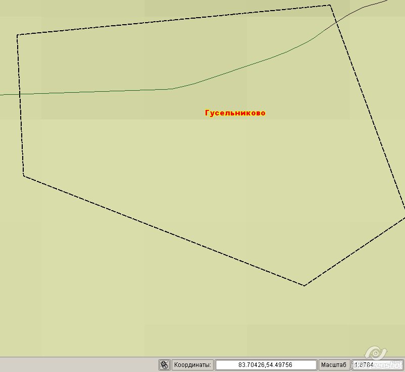

1. Открываем полигональный слой;
2. Новая символика: стиль заливки - Без заливки, Стиль обводки - Штриховая;
3. Устанавливаем масштаб 1:1 и QGIS благополучно вылетает.
http://hub.qgis.org/issues/2865
Все то же самое - отключаем заливку и выставляем Стиль обводки - Штриховая. Начинаем зумить на объект, после нескольких шагов зума объект начинает выглядеть как залитый.
http://hub.qgis.org/issues/2866

Сообщение Максим Дубинин » 06 июл 2010, 19:20
Первый подтверждаю
Второй что-то не стал выглядеть как залитый.

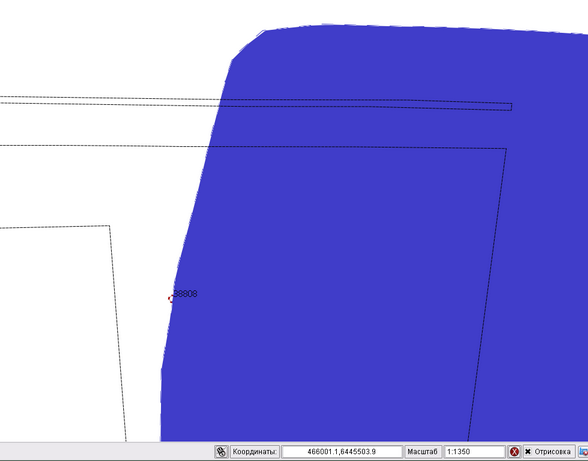

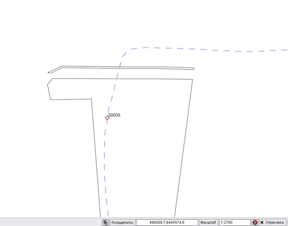

Добавлю по багам с символикой для версии 1.5.0 - Tethys.
При отрисовке полилинейного объекта не сплошной линией, а штриховой, пунктирной и т.д., появляется непонятная заливка области карты при приближении к полилинии.
Происходит это после перехода некоторого значения масштаба. до этого значения отображение линии нормальное, после - как на картинке 2
до приближения
после приближения

Перенес в новую тему viewtopic.php?f=35&t=6015. Та же ошибка появилась и на данных Geosample.
