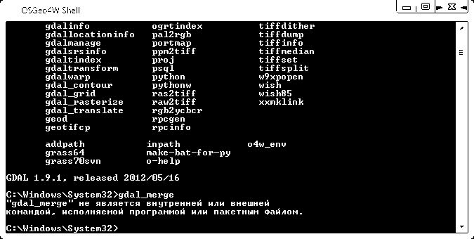

Может легче будет понять, что делать, если осуществить «Стандартную Desktop установку» OSGeo4W? Программу с пакетами я рискнул поставить в папку D:\Prk\OSGeo4W. Сцена – в папке F:\Aster\pg-pr1a0000-2001050601_005_010. В командной строке: «C:\Windows\System32\».
Без имени-1.png (3.9 КБ) 16807 просмотров
