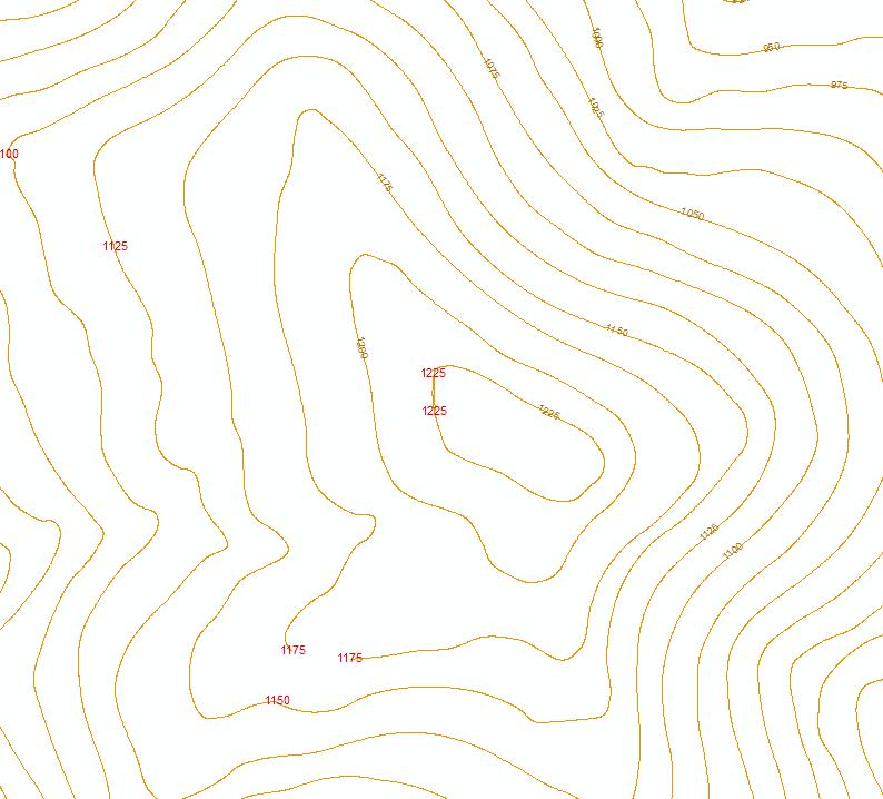

проблема осталась, после применения маски вот что получилось - красними - ето надписи после маски, оранжевыми ето надписи менеджером. как быть?????????????????
надо так надписи изолиний сделать чтоби были на линии ы ней не перекрывались.
может в той маске я что то и не поняла может не так что то сделала?

Re: надписи изолиний
карта для печати, я правильно понимаю?
можно преобразовать надписи в аннотации, а затем в полигоны, а затем вырезать "дырки" в горизонталях
буфер можно небольшой добавить к полигонам, чтобы уж точно не перекрывались, и чтобы края "круглые" были
