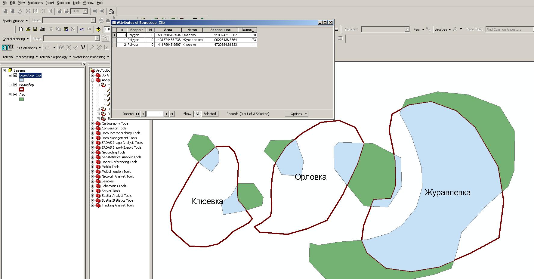

Исходные данные: полигоны водосборов и леса.
Задача: рассчитать залесенность для каждого водосбора.

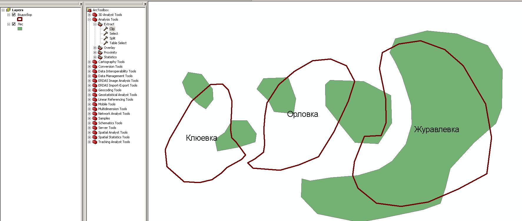

1. Отображаем на карте исходные данные (рисунок 1):

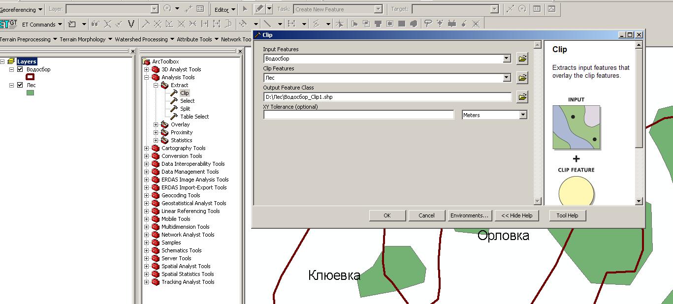

2. В тулбоксах используем команду Clip, где входной шейп - водосбор, обрезающийся по полигону леса (рисунок 2). Создается новый шейп с добавочкой Clip, атрибуты которого импортированы из водосборов
3. В таблице атрибутов нового шейпа добавляем поля, в которых будут указаны площадь леса в пределах водосбора (через Calculate Geometry) и залесенность (через Field Calculator - деление площади леса на площадь водосбора*100 в процентах) (рисунок 3)
4. Наслаждаемся результатом!
